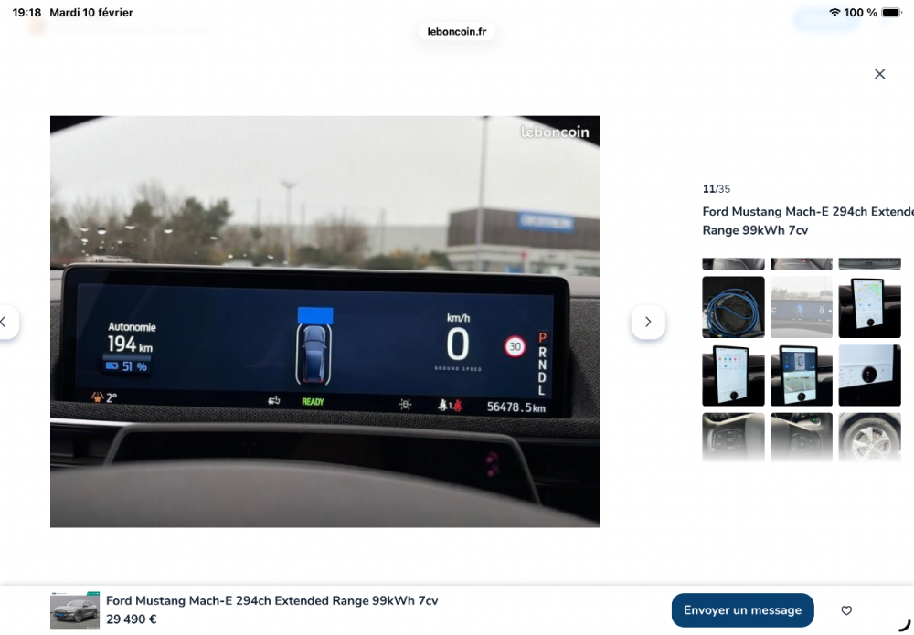

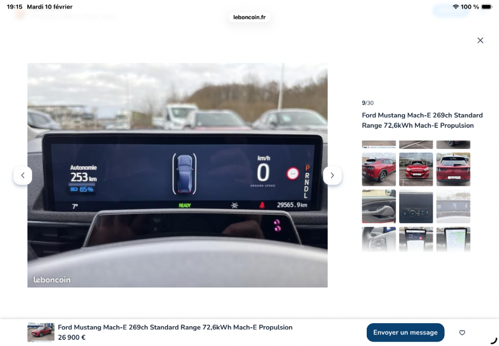

Bonsoir à tous,
Je vais bientôt acheter une Mustang Mach e… En consultant les annonces et en faisant des essais routiers, j'ai remarqué un problème d'affichage sur certains modèles, y compris celui que je vais provoquer.
Sur l'une des photos, on voit un cadre bleu au-dessus de la voiture. Je pense qu'il s'agit d'un bug, mais le concessionnaire qui a ma future Mustang me dit que c'est normal car il ne détecte aucun message d'erreur sur son outil de diagnostic. Qu'en pensez-vous ? Avez-vous déjà rencontré ce problème ? Si oui, l'avez-vous résolu ? Est-ce normal ? Si oui, pourquoi ?
Merci d'avance pour votre aide.
Cyrille

The blue frame above the car is the distance-to-next-car indicator. It turns orange when you get too close. You can turn it off in the settings.
