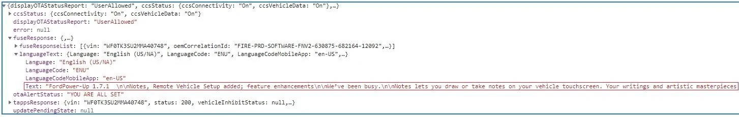

Om det ser ut såhär för mig när jag kör inspect på ford sidan ni länkade borde jag alltså ha 1.7.1 versionen installerad? Vilket är lite märkligt, för jag verkar inte ha tex. Notes funktionen.
Tyvärr kan jag inte hjälpa dig, jag har inte fått det att funka för mig. Vet inte vilka uppdateringar jag fick i samband med ovanstående återkallelsebesök..
