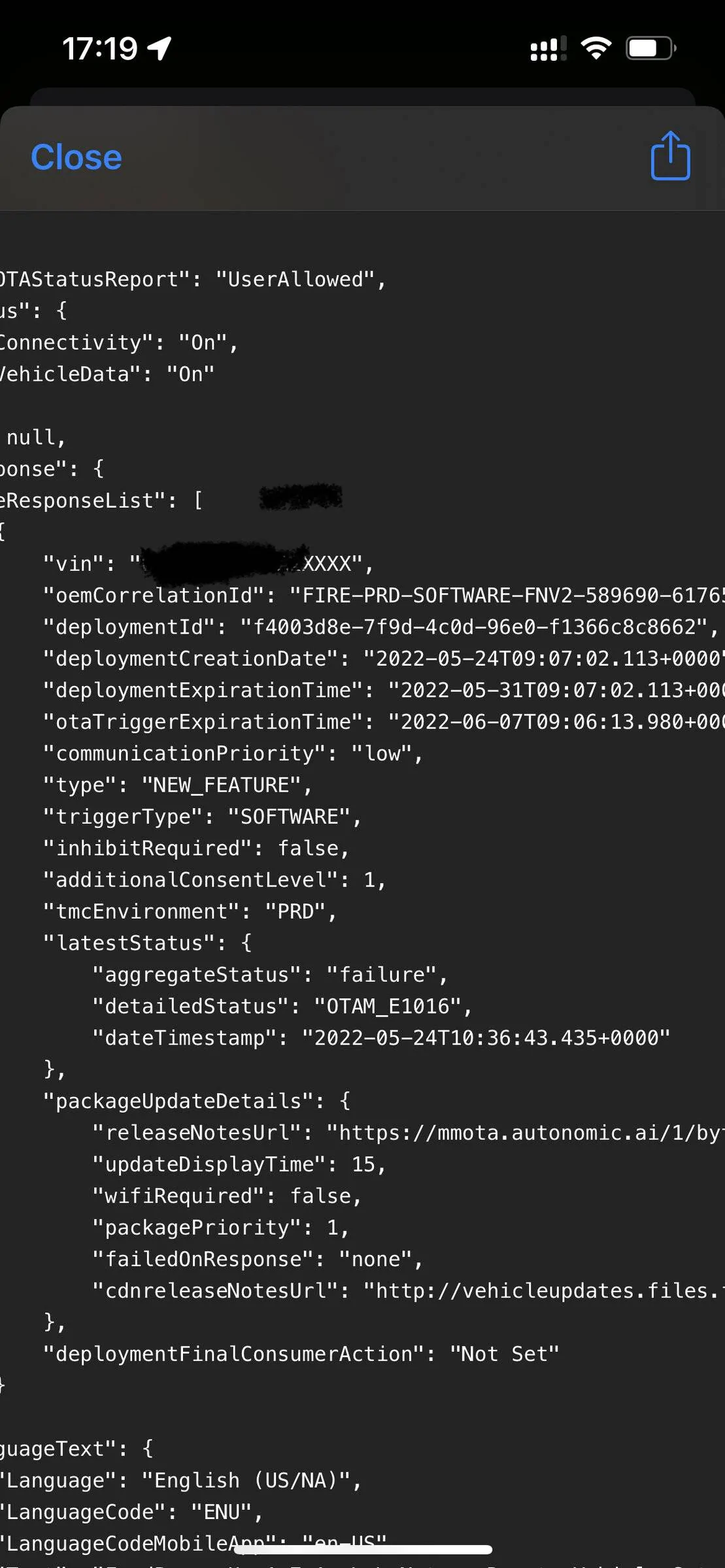

Har du din bil uppkopplad via wifi eller bilens mobildata? Skulle vilja testa att koppla bort wifi och se om det laddas ner bättre via 4g.
Jonis
Jonis
37
Sweden
Mach-E
När jag står hemma är den uppkopplad mot wifi, på dagarna när jag är på jobbet så är det via bilens mobildata(2g?) då jag inte betalar extra för uppkopplingen.
När jag kör till å från arbetet brukar jag dela ut från min mobil till bilen.
Såg i förra veckan att mdm9650-tcu(den uppkopplingen som laddar ner OTA) kopplade upp sig mot mitt wifi och tankade ner ganska mycket. Nu verkar den bara koppa upp sig sporadiskt mot mitt wifi utan att tanka ner några mängder, så man får hoppas den fått ner det den ska ha, och nu väntar på att få en trigger signal för att börja flasha enheterna i bilen.

Hur gick det, fick du någon uppdatering?
Min säger: "deploymentFinalConsumerAction": "Expired"

Expired
Fick expired jag med. Får hoppas den försöker ladda ner snart igen då. ?

Nu failed ?
Ser ut som den ska försöka igen iaf. Annars är det väll in till Ford(hedin) å få 21p22 fixen
Min har laddat ner igen och står på samma artifact_retrieval_in_progress. Men verkar inte kunna installera uppdateringen till 1.7.1 åter igen. Har en vecka kvar tills det blir failed antar jag, men verkar som den behöver in på verkstad för o kunna uppdateras.

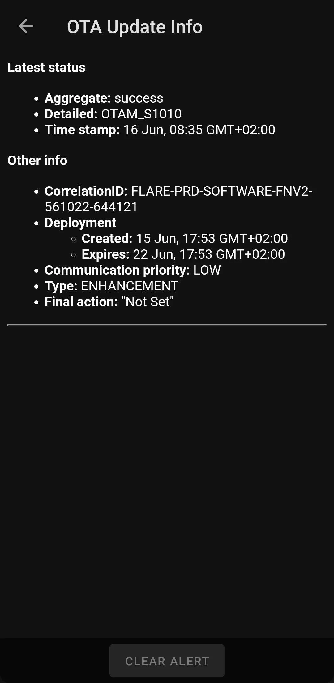

Jag fick precis Power-Up 2.6.0. Någon annan som fått denna eller till och med senare versioner?
Nugatti
Aleksander
Mar 3, 2021
Norway, Sweden, Denmark
2021 Mach E
Nice! Nej, men jag fick någon kryptisk uppdatering i android widgeten, och i bilen verkar det som att den 2.1.0 uppdateringen jag redan hadde (men som inte visade någon versionstext) nu blev aktiverad eller slått på. För plutselig fick jag horisontalt volym, och texten till 2.1.0 visas nu.
