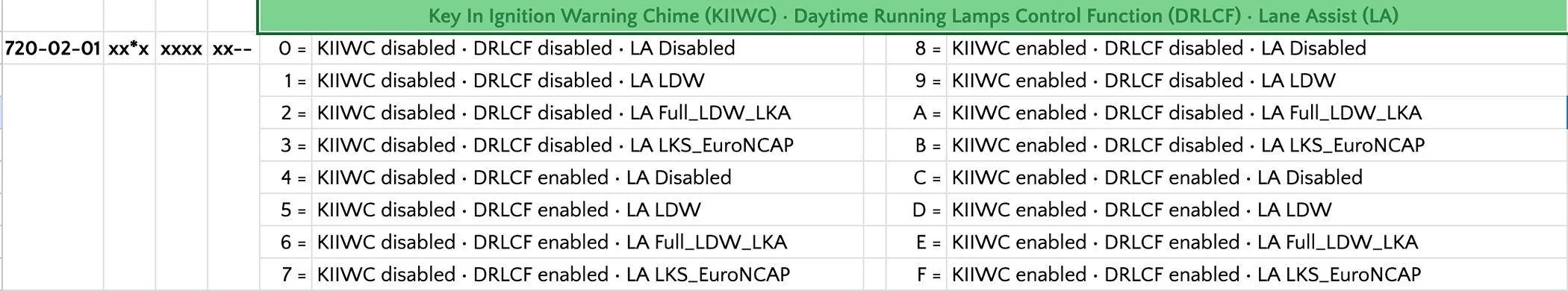

Does that also mean no BlueCruise?
I would assume so but I never tried BC when I did this mod. I don't have any BC roads within 60+ min of my home.

Niestety, jeśli wyłączysz funkcję Lane Assist , BlueCruise nie będzie działać.
Szkoda, że nie ma możliwości ustawienia Untame , aby nie zmieniał automatycznie prędkościomierza w środku nawet po wyłączeniu Lane Assist, w końcu jeśli to tryb sportowy, to jest to tryb sportowy:D
