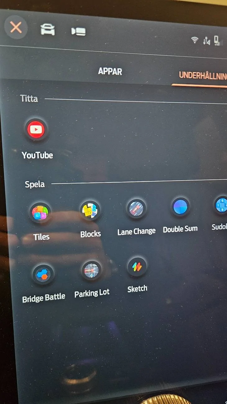

fortfarande ingen möjlighet att kolla på Youtube trots senaste uppdateringen.
Supporten rekommenderar att gå till en verkstad.
Dessutom. Det klonkande ljudet från framvagnen är en trasig krängningshämmare.
Har någon annan haft samma problem?
Det är ju märkligt, har du testat att använda din telefon som wifi hotspot? Youtube funkade direkt för mig i p-läge såklart.
Segt, klonkande ljud ? Hörs det hela tiden eller är det några speciella situationer, över farthinder, svängar etc?
Japp, testat både med hotspot och hemmawifi.
Det dyker inte ens upp på bilens skärm "titta". Finns endast en stor kategori med "underhållning" (som är de spelen du har)
Fordsupport säger att det är bara en auktoriserad verkstad som titta på problemet.

Aha okej, ja då är det nog bara en verkstad som får slänga ett öga på det och samtidigt fixa krängningshämmaren?
Intressant, tror inte att jag hade märkt av en trasig krängningshämmare, har nästan alltid på musik ? ? Bra video på hur det låter?Det verkar inte vara något vanligt problem här i us forumet eller??
