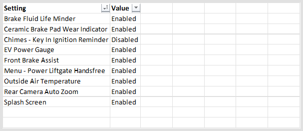

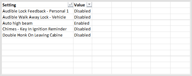

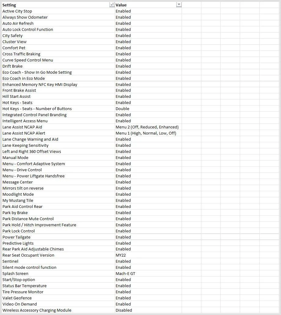

[CYTAT="bc3tech, post: 838551, członek: 23916"]
Oto co zrobiłem dzisiaj. Niektóre widziałem jako nowe opcje/zmiany, inne nie
APIM
BCM
IPC
[/CYTAT]

APIM
BCM
IPC
[/CYTAT]
If these are your settings, could you post some photos or describe the enabled function, for example:
- Comfort Pet in APIM
- Echo Coach in APIM
- Sentinel in APIM
- Rear camera auto zoom in IPC
Thanks
