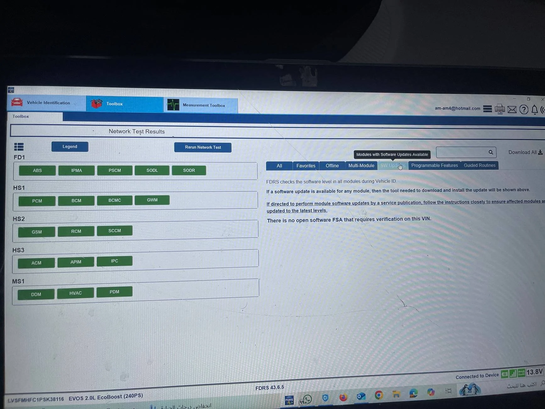

abdulrhman12
abdalrhman
Feb 12, 2025
Saudi Arabia
tuors
عندي نفس المشكلة، تحديث APIM اختفى، حاولت تثبيته قبل شهر ولم ينجح، والآن أحاول ولم أجده، ظهرت تحديثات أخرى، قمت بتنزيلها كلها وتحديثها، لكن APIM لم يظهر.
