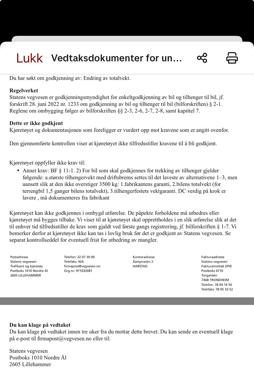

Noen som vet om endringer knyttet til økt hengervekt på mustang? Hadde mottatt brev med bekreftelse på økning fra 750 til 1000kg fra Ford, med ny plate for typegodkjenning. Hos Vegvesen får jeg ikke godkjent økningen uten å skifte innfestingen til krok. De sa de hadde gitt denne tilbakemeldingen til Ford flere ganger….

Snålt! Om jeg husker rett så tok jeg med meg brevet fra Ford til Vegvesenet, og så gjorde de noen trykk på PCn og en kjapp inspeksjon. Fikk så et nytt vognkort hvor det stod at bilen kan trekke 1000kg. Rart hvis noen ble godkjent mens andre ikke blir.

Det synes jeg også. De plottet dataen inn og kom da til at det var lav bruddstykke. De hadde som sagt også avvist andre. De sa videre at Ford hadde 3 ulike innfestinger på kroken og at de var godkjent for henholdsvis 750,1000 og 1500 kg. Har henvendt meg til Ford Norge, så spent på tilbakemelding derfra.

For meg gikk der rett igjennom, men var det ikke noe med at det var forskjell på de med extended range og de med standard range, oppgraderingen gjaldt bare de med extended og awd?

Lurer jo litt på hvor de får tallene fra, om det er mulig å sjekke opp om vi har forskjellige fester. Mener festet teknisk sett er fabrikkmontert, selv om det er montert lokalt.
Kan det være evt at noen forhandlere har brukt feil feste? Eller at det er fysiske forskjeller på festet brukt på standard og extended range, og at forhandlere har montert de om hverandre?
