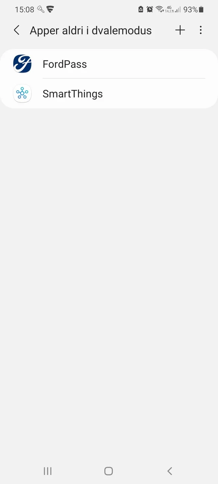

Hei. Jeg har slitt med fordapp'en med at den stopper, lukker seg og at bilen ikke finner nøkkelen
Nå tror jeg at jeg har funnet en mulig løsning, slik at appen kan fungere i bakgrunn uten at man må åpne den hver gang. Virker heller ikke som at den buker unormalt mye strøm heller. Jeg har en Samsung S21+, gikk inn på "innstillinger", så til "batteri-mine-enhetsbehandling", videre til "batteri" og så til "grense for bakgrunnsbruk" og til slutt "apper aldri i dvalemodus". Der fjernet jeg flere apper som jeg ikke brukte og som ikke gikk i dvale og så trykket jeg på "+" tegnet og la til fordapp'en.
Nå ligger nøkkel symbolet til fordapp'en i toppen av telefon, og jeg kan nå la den ligge der i bakgrunn og den fungere utmerket. Har dere problemer med nøkkel på mobil, så prøv dette :)?

Dette var jeg bevisst på fra dag 1 og er ikke utfordringen i mitt tilfelle. Men takk for input, og det kan hjelpe andre.
Aggressiv strømsparing er et økende problem på telefoner for apper som FordPass.
