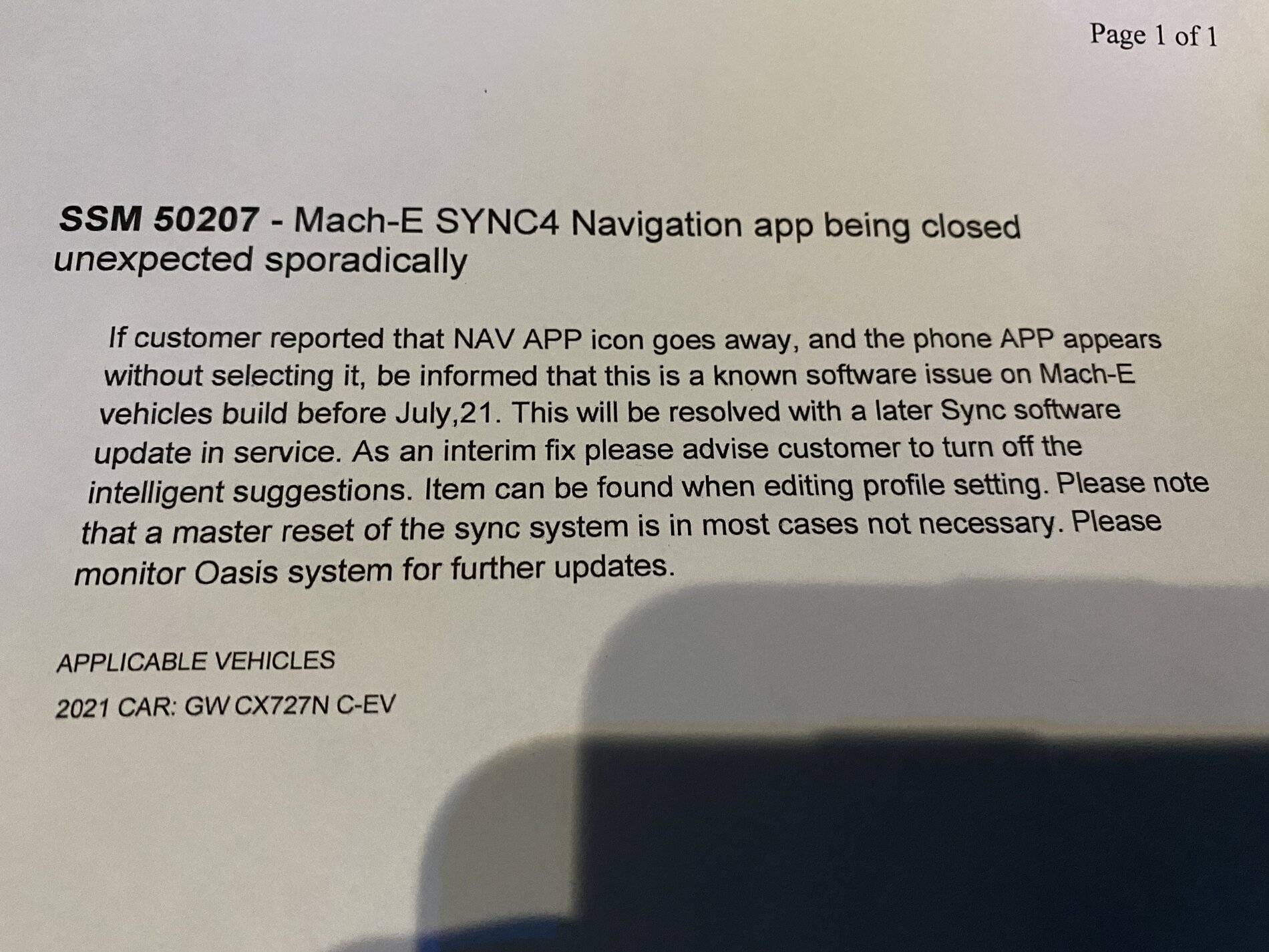

Har samme problem med navigasjon +skiltgjenkjenning slutter å virke
Fikk oppdatering av bilen mht paak i dag + vedlagte forklaring på feil med navigasjon (vil bli fikset i senere oppdatering)
Hvilken nullstilling er nødvendig for å fikse dette midlertidig?
Fikk oppdatering av bilen mht søk i dag + vedlagte forklaring på feil med navigasjon (vil bli fikset i senere oppdatering)
Hvilken nullstilling er nødvendig for å få dette midlertidig?
[/SITAT]
Hvis du nullstiller bilen får du fjernet minnet i navigasjonen, men profilene blir også borte + PAAK etc etc, alt må legges inn på nytt. Jeg gjorde dette for 2 uker siden og alt fungerer perfekt ?

Herlig! Takk, Det funket!?
