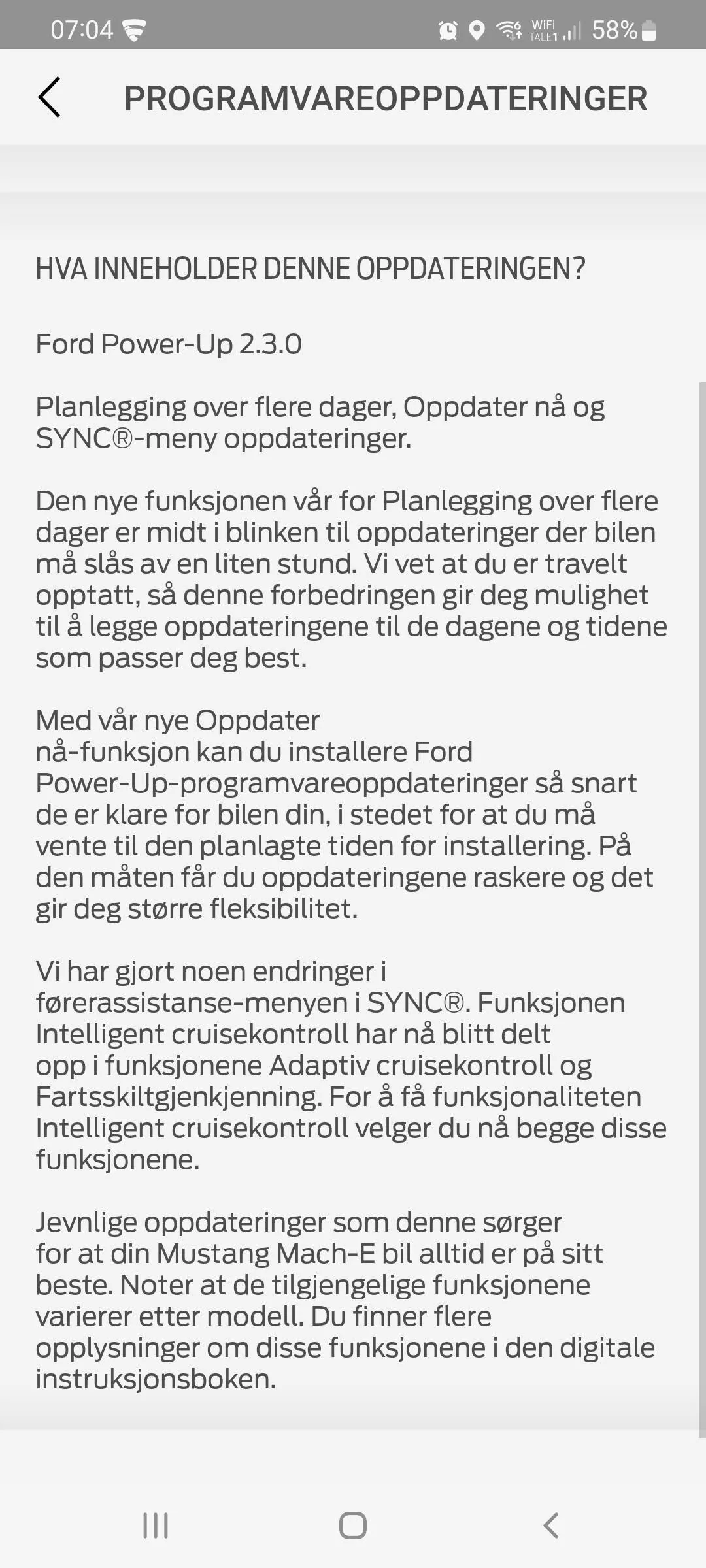

Det som jeg synes er litt rart er at etter at jeg har hatt bilen inne hos Røhne Selmer tidligere i vinter fikk en oppdatering som gjorde at jeg kun lade med 44kw hastighet fra 80%-90%. Da trodde jeg at jeg hadde oppdatering 1.7.0 Nå i dag fikk jeg beskjed om at oppdatering med "Ford Power-Up 2.3.0" er installert. Når jeg ser på oversikten som er lagt ut 16 feb av "Mustang-Fyr" så burdet jeg hatt "Ford Power-Up 2.4.2"
Ford Mustang Mach-E Norway - Mach-E Owners 1648798241798
Kan virke som det går litt frem og tilbake med versjonsnummer og at nyere versjonsnummer ikke tar med tidligere versjoner av oppdateringer, slik at man på et eller annet tidspunkt må få inn alle oppdateringene.

Nå har jeg plutselig 2.0.0!

Da kan det se ut som det stemmer, at det er ikke er lett å vite hva man har fått og om man har fått alle. Man får bare sattse på at man i løpet av våren har kommet ajur med oppdateringen.
Vi får hjelpe hverandre ve å informere om hva mon får etterhvert som de lastes ned og oppdateres.

Disse OTA er samlinger med diverse oppdateringer distribuert over nett direkte til bilen.
De samme oppdateringene er tilgjengelig individuelt hos verkstedene og enkelte av disse ble valgt ut av Ford pga OTA var på pause.
Det betyr at det ikke er noen direkte sammenheng, og du kan bli berørt av tilfeldig feil som verkstedet fikser med en oppdatering og som da senere kommer i en OTA for resten av oss. Dette skjedde med meg og gir-velgeren i høst...

Når forhandlere installerer oppdateringer går det helt utenom OTA-versjonene. De blir ikke påvirket i det hele tatt. Hver OTA-oppdatering gjelder èn eller flere moduler, men det kan være helt forskjellige moduler hver gang som gjør at f.eks 1.7.1 som bare er sync-skjermen kan installeres helt omhverandre i forhold til f.eks 1.4. og 1.6 som var kun gateway-modulen (modulen som håndterer OTA). Oppdateringen som heter 2.4.2 er den som de installerer hos forhandler på tilbakekallingen og den er for ABS-enheten og ladekontrollerene, og derfor uavhengig av f.eks 1.7 og 1.6. Derfor alle bilene som har fått denne oppdateringen har egentlig 2.4.2 installert, men for OTA-versjonen sin den har de aldri fått den siden de gikk utenom OTA-oppdateringene. Når 2.4.2 blir lansert for disse bilene vil de installere den uten å egentlig gjøre noe, men mest sansynlig blir denne bare hoppet rett over.
For de som ikke har fått det med seg så er 1.7.1 kjent for å bli stuck halvveis installert og bilen må tilbake til forhandler for å få den til å fullføre via manuell gjenoppretting hvis det skjer.
Nå ligger det også "ute" en fiks som forhandlere kan installere for girvelgeren som ikke teknisk kan installeres via OTA (i følge offisiell teknisk dokumentasjon fra Ford er denne ikke OTA-kapabel).
1.4-1.6: Gateway-modulen
1.7.1: Sync-modulen (En haug med feilfikser og notes-appen)
1.8-2.1.1: Gateway-modulen (kunne få bilen til å tute over 4G)
2.3.0: Sync-modulen igjen (En haug med feilfikser)
2.4.2: ABS+batterimoduler+lademoduler+diagnosemoduler (Fiks for elg-testen, fiks for bremseeffekt på nye bremseklosser, ny ladekurve, fiks for viftestøy på 10+kW AC-lading)
2.4.3: Instrumentpanelet (Justeringer i utseende, fiks på glitchene i navigasjon)
2.4.x-2.5.x: Kameramodulen, front radarmodul, servostyremodulen + noen flere (Bluecruise (ikke relevant for oss) + bugfikser for lane centering (ser ut til å fikse alle feilkoder fra lane centering inkludert den som gjør at den kobler ut med "lane centering not availble" og ikke vil på igjen)
