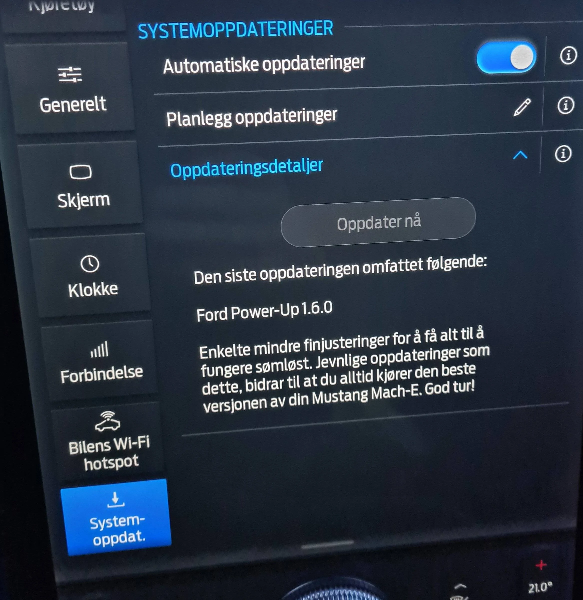

Sjekket med F12 inne på ford.no og der står det 2.0.0 men det er vel ikke en eksisterende versjon. I bilen står det 1.6.0 og jeg fikk ingen sync oppdateringer hos forhandler.
Den delen som sier versjon 2.0.0 gjelder selve APIet, ikke din bil. Post gjerne responsen så kan vi prøve å tolke den.
"Ingen" fikk ny SYNC4 når de var inne, bare andre moduler som noway skriver.

Det skjer tydeligvis noe litt etter litt.. min har stått uten OTA siden i fjor sommer da 1.6.0 kom ut, først nå i dag har det blitt sluppet noe til den, som da er 2.1.0. Den er allerede manuelt oppdatert til helt siste versjoner av alt som er sluppet til forhandlere (OTA 2.4.3 eller 2.4.4), så det er ikke noe for den å gjøre, men de slipper i vertfall litt etter litt, så det kommer..
JSON:
   "displayOTAStatusReport":"UserAllowed",
   "ccsStatus":{
      "ccsConnectivity":"On",
      "ccsVehicleData":"On"
   "error":null,
   "fuseResponse":{
      "fuseResponseList":[
            "vin":"WF0TK3SU4MMANNNNN",
            "oemCorrelationId":"FLARE-PRD-SOFTWARE-FNV2-524213-568843",
            "deploymentId":"e06dc236-9ea0-4ad7-968a-49909a084840",
            "deploymentCreationDate":"2022-04-07T15:03:23.250+0000",
            "deploymentExpirationTime":"2022-04-14T15:03:23.250+0000",
            "otaTriggerExpirationTime":"2022-03-18T20:37:40.571+0000",
            "communicationPriority":"LOW",
            "type":"NEW_FEATURE",
            "triggerType":"SOFTWARE",
            "inhibitRequired":false,
            "additionalConsentLevel":1,
            "tmcEnvironment":"PRD",
            "latestStatus":{
               "aggregateStatus":"failure",
               "detailedStatus":"OTAM_E1016",
               "dateTimestamp":"2022-04-07T15:27:52.444+0000"
            "packageUpdateDetails":{
               "releaseNotesUrl":"https://mmota.autonomic.ai/1/bytestream/custom-release-note-1646322020065-7834b309-97be-40b5-8677-1b0b6f8b0a24",
               "updateDisplayTime":13,
               "wifiRequired":false,
               "packagePriority":1,
               "failedOnResponse":"none",
               "cdnreleaseNotesUrl":"http://vehicleupdates.files.ford.com/release-notes/custom-release-note-1646322020065-7834b309-97be-40b5-8677-1b0b6f8b0a24"
            "deploymentFinalConsumerAction":"General Failure Will Retry"
      "languageText":{
         "Language":"English (US/NA)",
         "LanguageCode":"ENU",
         "LanguageCodeMobileApp":"en-US",
         "Text":"Ford Power-Up 2.1.0\n\nMinor updates here and there. Just small stuff to keep everything running smoothly. Ongoing updates like this help ensure that you’ll always be driving the best possible version of your Mustang Mach-E vehicle. Enjoy."
   "tappsResponse":{
      "status":200,
      "vehicleInhibitStatus":null,
      "lifeCycleModeStatus":{
         "lifeCycleMode":"NORMAL",
         "oemCorrelationId":"",
         "vehicleDateTime":"2022-02-02T05:00:24.000Z",
         "tappsDateTime":"2022-02-02T04:48:42.000699Z"
      "asuActivationSchedule":{
         "scheduleType":"RECURRING",
         "dayOfWeekAndTime":null,
         "activationScheduleDaysOfWeek":[
            "SUNDAY",
            "MONDAY",
            "TUESDAY",
            "WEDNESDAY",
            "THURSDAY",
            "FRIDAY",
            "SATURDAY"
         "activationScheduleTimeOfDay":"02:00",
         "oemCorrelationId":"1652",
         "vehicleDateTime":"2022-03-31T08:28:19.000Z",
         "tappsDateTime":"2022-03-31T06:28:42.978136Z"
      "asuSettingsStatus":{
         "asuSettingsState":"ON",
         "notificationSettingsState":"ON",
         "oemCorrelationId":"4026",
         "vehicleDateTime":"2022-04-02T12:18:29.000Z",
         "tappsDateTime":"2022-04-02T10:18:52.347445Z"
      "version":"2.0.0"
   "updatePendingState":null,
   "otaAlertStatus":"YOU ARE ALL SET"
Selv om APIet sier at den har forsøkt å installere 2.1.0 så sier bilen at den ikke har gjort noe og fortsatt er glad for å ha 1.6.0 installert..
