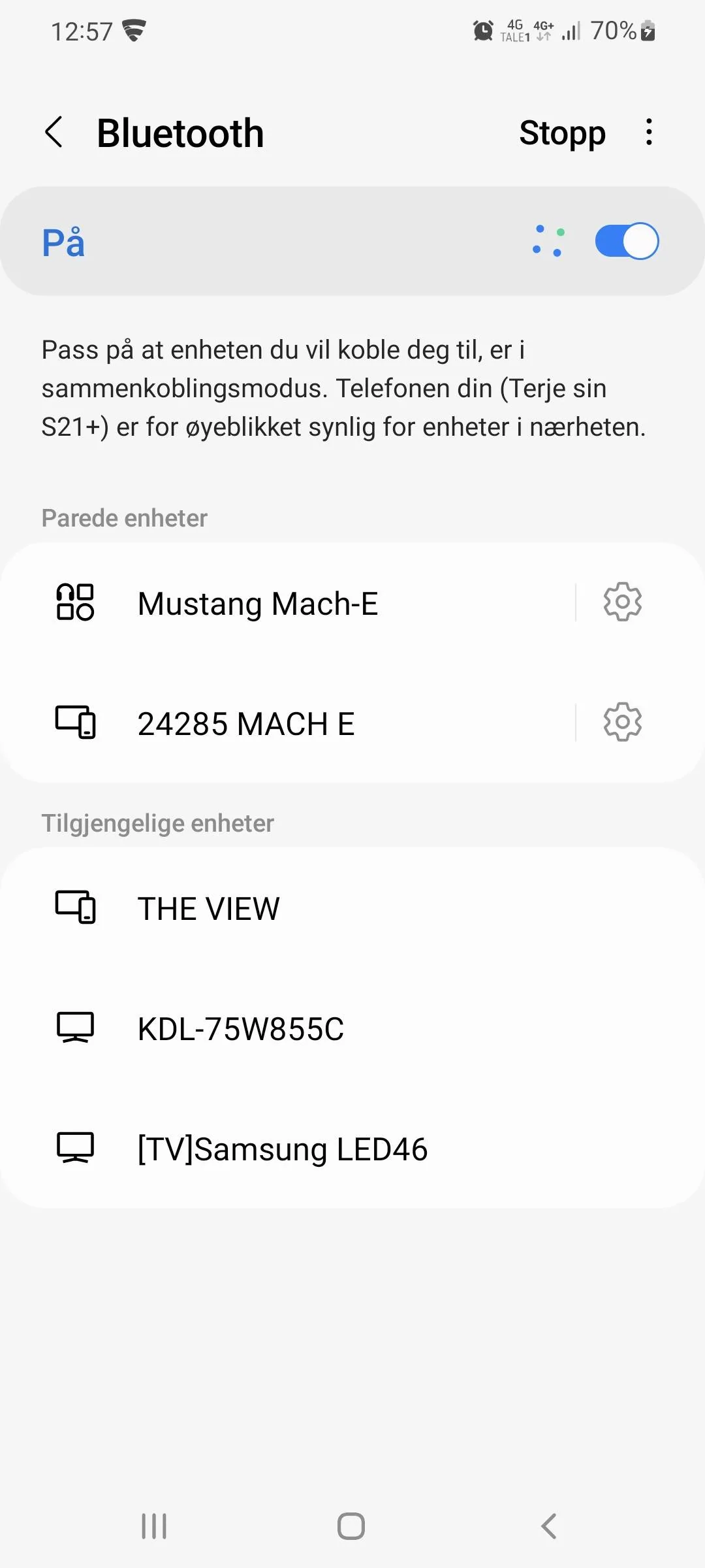

Har sett en endring på telefon når det gjelder Bluetooth oppkoblingen. Den har fått en oppkobling som viser høretelefoner (trolig mobil) og en som viser enhet (trolig bilen) Er det flere som har dette?

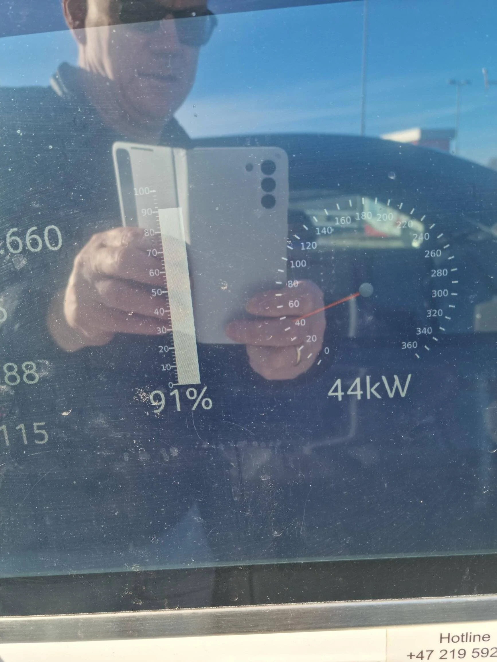

Hei
Ladet på Ionity laderne ved Rygge i dag etter at jeg fikk oppgradert programvaren i bilen tidligere denne uken.
Dette er resultatet
Beklager dårlig kvalitet på bilde

Ganske bra det da? :) Hvordan var ladehastigheten opp til 80%?

Hei. Den var for lav, bare 80kW.
Dette har jeg tatt opp med Ford og skal få tilbakemelding til uka (ikke helt tro på det)
Ladet fra 40% til 91% på 45 min. Så ille var det ikke.
Dette er svaret jeg fikk av verksted
Hva gjelder ladingen så er der flere ting som medvirker til ladehastighet.
- Selv om bilen har vært kjørt langt, over lang tid, så betyr ikke det at batteriet er oppvarmet. Dette da batteriet er montert under bilen og blir konstant nedkjølt av fartsvind, evt snø eller vann på veibanen.
- Batteriet er stort og det tar derfor lang tid å varme det opp.
- Bilen prioriterer å varme opp kupeen foran batteriet. Hvis man ønsker høyest mulig ladeeffekt så bør man derfor skru av varmen i kupeen, eller skru av bilen helt, ifbm lading.
- Der er opp til 150 kW ladeeffekt. Ikke konstant 150kW. Vi ser at MME typisk legger seg rundt 150kW når SoC (batteriets ladestatus) er rundt 10-20%. Effekten vil etter det gå nedover. Dette gjelder ikke bare MME men elbiler generelt siden spesielt hurtiglading utvikler veldig høy varme jo nærmere fulladet man kommer. Varmen må da holdes på riktig nivå og ladeeffekten blir derfor lavere etter hvert som ladestatusen blir høyere.
- Det er veldig vanskelig å sammenligne ladeeffekt med andre elbiler på samme stasjon, selv med andre MME, siden der kan være forskjellig innvendig temperatur i batteriet.
Så ut fra dette, så tror jeg kanskje ladeeffekten ikke var så gal allikevel
