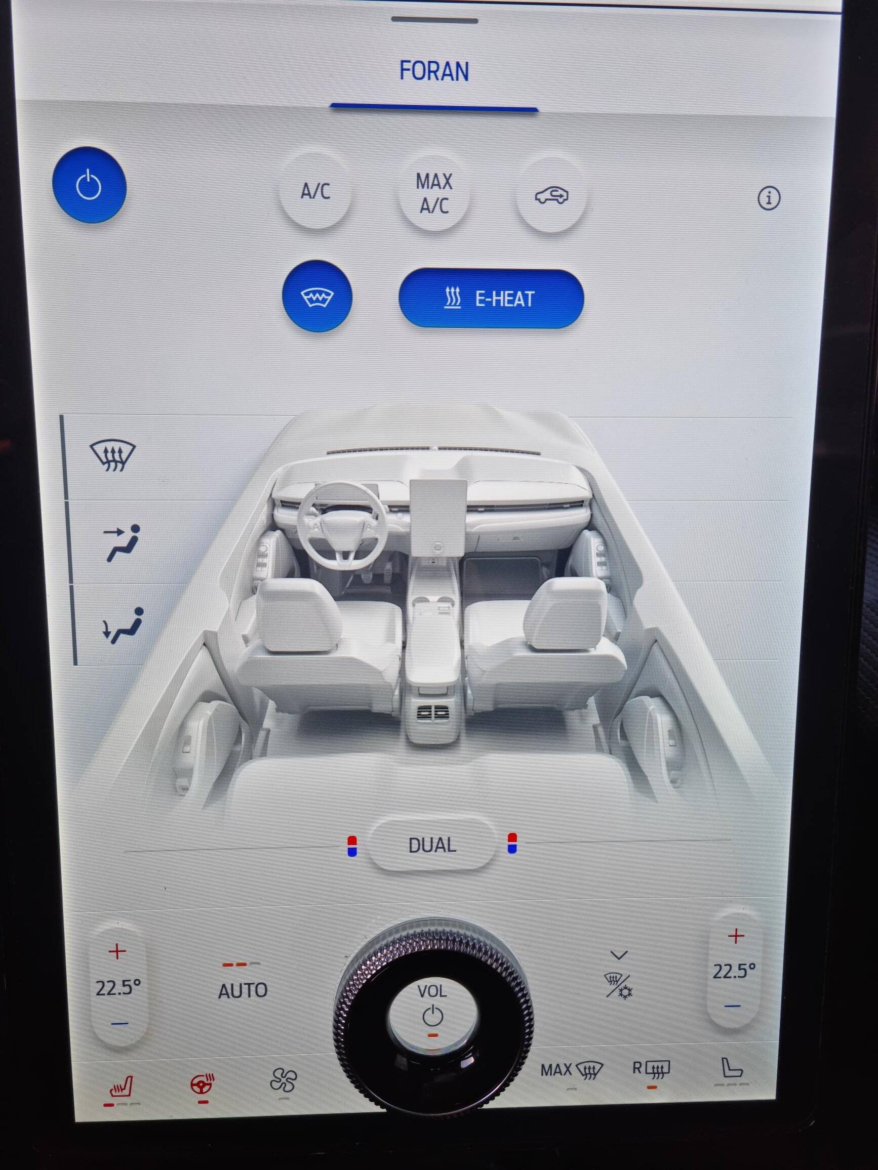

Altså jeg mener det samme som deg, jeg tror ikke det kulda. Det var -5 og litt regn/ganske våt snø i lufta. Uansett ikke en temperatur som skal ta knekken på viskere. :)
Men HVORDAN slår du på trådene?
På skjermen, til høyre for volumknappen (eller skruen?) – hvor du kan stille inn varme opp/midt/ned, så finner du den nederst til venste av ikonene øverst (hvis jeg ikke husker feil).
EDIT: Og derfor synes jeg at den er litt for godt gjemt. Det er flere andre direkteknapper den med fordel kunne ha blitt bytta ut med!

Hei
Opplevde også her om dagen det samme, måtte sette på max vetilasjon, men tro det skal være mulig å sette på bare rute der hvor man stiller inn om det skal kjøle eller varme som standard
Du finner innstilingen mellom volumknapp og temp.innstilling for passasjer
Men stiller man det inn der så går alt til frontruta. Det er også litt for mye trykking vis det haster. Derfor bedre å trykke max.

Hei
Ja, og siden det finnes en fysisk 'gammeldags' knapp til venstre for rattet som setter PÅ/AV Max, og en direkteknapp som gjør nøyaktig det samme nederst på skjermen til høyre for volumskruen, så forstår jeg ikke hvorfor den på skjermen ikke byttes ut med kun varmetrådene i frontruta PÅ/AV, det hadde jo vært MINST like praktisk som direkteknappen ved siden av – som skrur PÅ/AV varmetrådene i bakruta – bare viktigere når man får dugg i tunneller osv.
