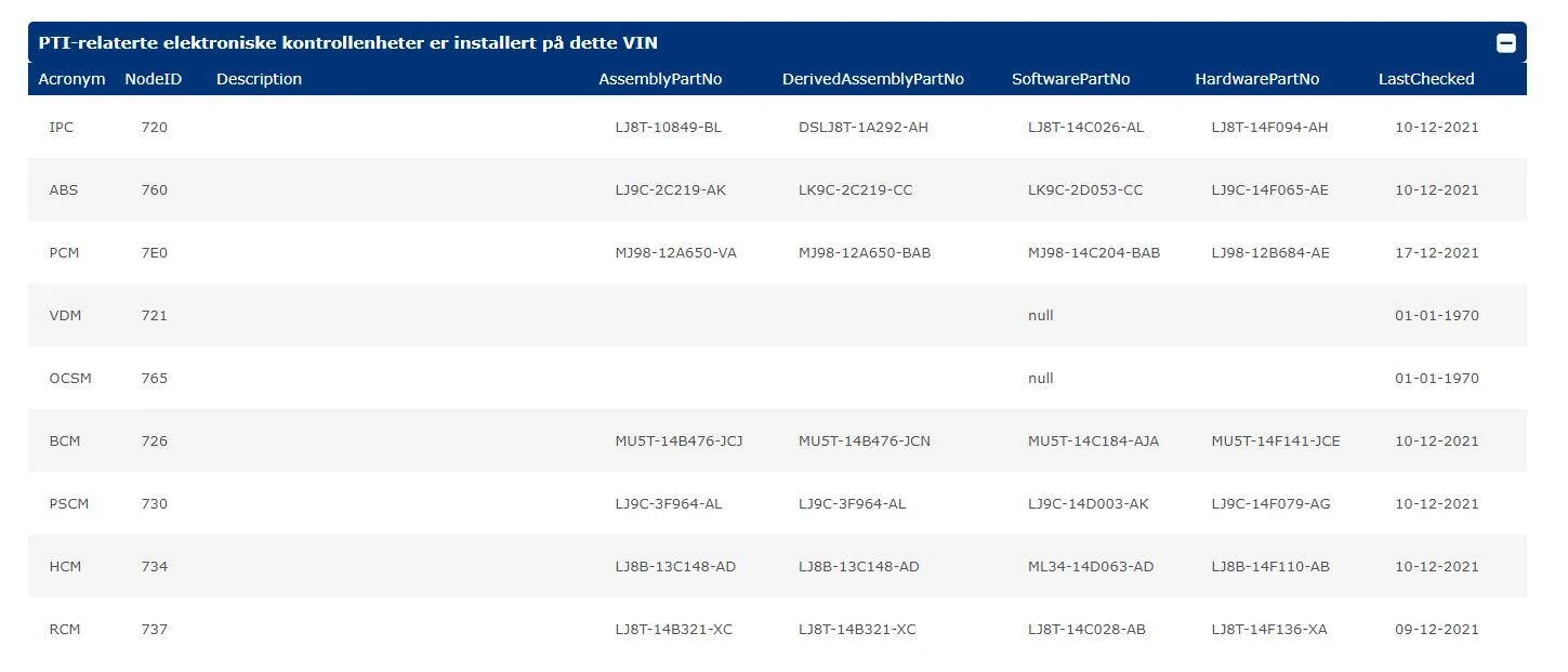

OK, har vært inne i den menyen flere ganger for å sjekke, men har alltid stått at alt er oppdatert. Skal se om jeg finner versjonsnummer der, men er det ikke slik at firmware bare kan oppdateres av forhandler (i motsetning til software som alle kan oppdatere selv)?
Tyldum
Sep 25, 2020
361
376
Norway
Mustang Mach E First Edition
Det brukte være sånn, men det skillet har blitt borte de senere år.
Det er noe usikkerhet rundt hvilke moduler som ikke kan oppdateres med OTA, men de fleste kan det.
Om du fant info om at du kjører siste versjonen, er det riktig sted. Der bruker det stå info om den siste oppdateringen inkludert versjon.
Nå har jeg fått 2 slike oppdateringer og la merke til på den siste at like før jeg fikk den så gikk status over fra å vise info om sist oppdatering til å bare si "du har siste oppdatering". Kan være tilfeldig.
Men flere på FB som nå sier de har fått 1.7.1. Når frontruta skal limes på nytt ser det ut som du uansett skal få alle oppdateringer.

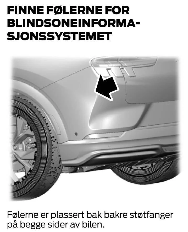

I går fikk jeg melding om at Blindsonesensor var tildekket og dermed slo bilen på de varslingslysene i speilet som varsler om bil i blindsone seg på FULL GUFFE og ble der.
Så står det "Se instruksjonsbok". Men det står ingenting i instruksjonsboken om hvor disse sensorene er, og heller ikke i e-veiledningen på skjermen.
Jeg antok at det var punktet rett bak bakhjulet på hver side. De var ikke tildekket av snø, men jeg fikk nå vasket litt. Det hjalp i ca 10 minutter så kom problemet tilbake. Etter ca 30 minutter forsvant problemet igjen og varsellysene forsvant.
Så hvis noen andre lurer på hvor BLIS-sensor er, så bruk dette geniale bildet fra Fords online-veiledning:
Ford Mustang Mach-E Norway - Mach-E Owners auLM3DW
(funnet her)

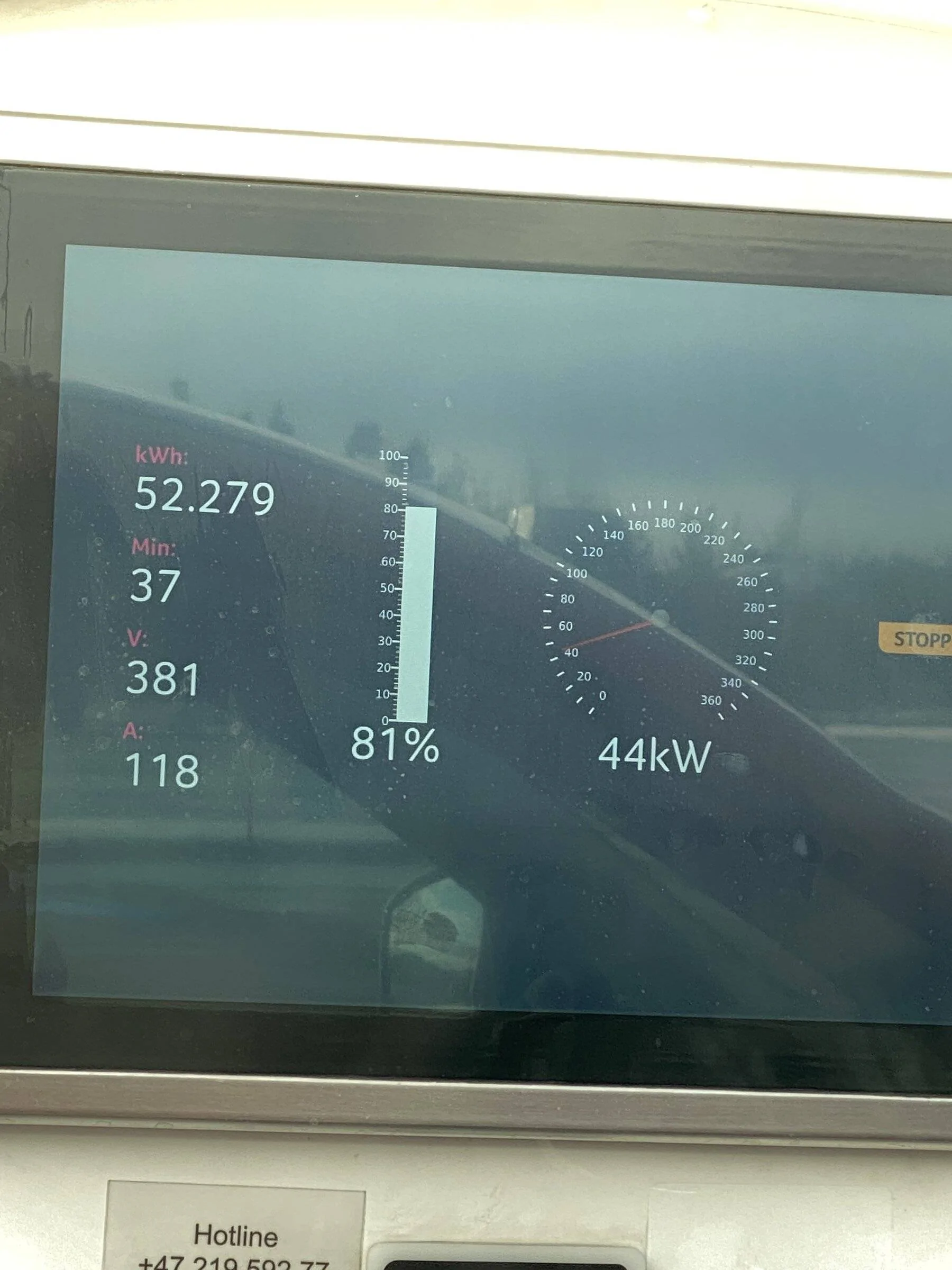

Flere som får 44kW etter 80% ?
Det ser ut som du har fått oppdateringen som skal gi høyere oppdatering opp til 90%.
Spennende å se til sommeren om du merker noe til en tillagt kjørelengde også ved at du kan bruke 70kW i stedet for 68kW på liten batteriet pakke som det ser ut til at du har .
Det vi si fra 88% til 91% av brutto batteri.

Det kommer stadig oppdateringer automatisk
Ford Mustang Mach-E Norway - Mach-E Owners 1640092782947
storab
Feb 14, 2021
92
105
Norway
Mustang Mach-e RWD
Jeg har stor pakke og bakhjulstrekk
